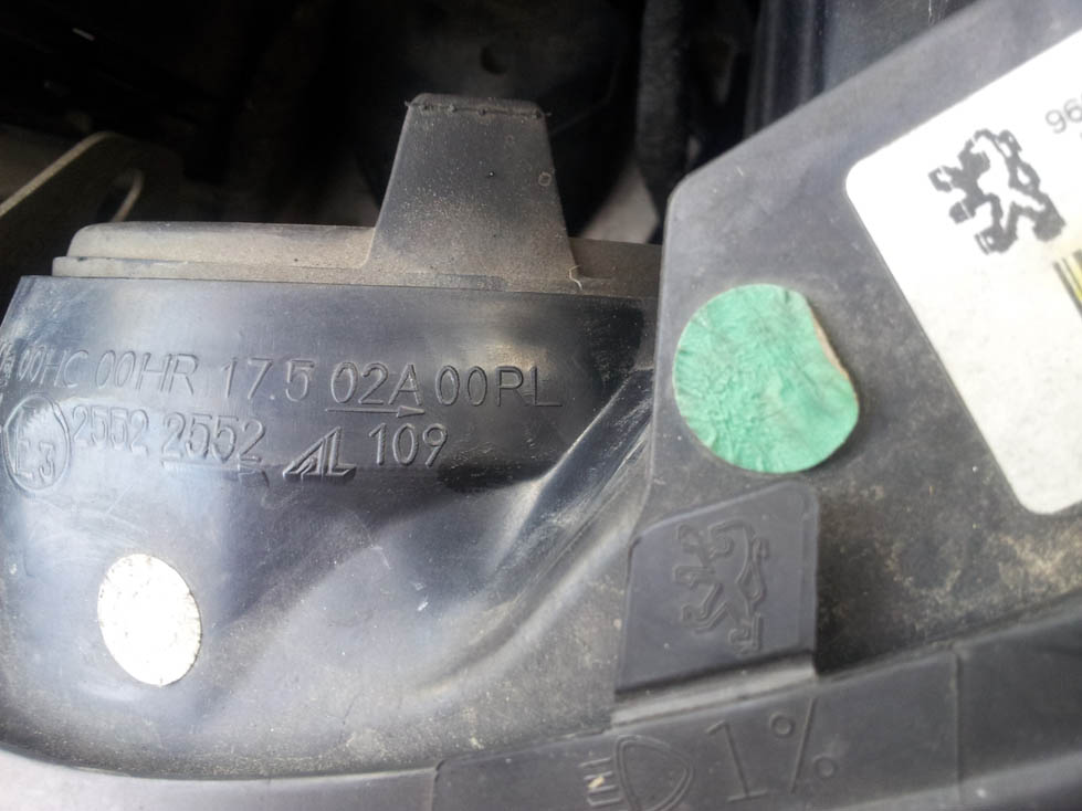

No patrz a mam te RL i w lampie mam pozycję mijania i drogowe i nie mam ani żarówek średniej mocy ani ledów.
> Mały błąd nie DL tylko RL
no i raczej to nie klosz :-)
Czyli jeśli wszystkie oznaczenia sa na lampie od tyłu to znaczy ze mam lampy do wywalenie bo nie spełniają polskich norm. Tak?
nie
> nie
Ale co nie? Nie spełniają norm czy nie są do wywalenia??
nie są do wywalenia.
obudowa jest integralną częścią reflektora, podobnie jak klosz, odblask etc.

Nie moge znaleźć dokładnie tego przepisu/dyrektywy ECE R87 i 48. Bo w cytatach pisze o kloszu a gdzieś czytałem ze te wszystkie cyferki maja być na wierzchu niewiem.gif
> więc jest
Czyli mogę włączyć tylko przednie światła mijania??
przeciez sa na wierzchu po otwarciu maski. ba nawet w autach gdzie znaki homologacyjne/dopuszczajace sa na "kloszu" czesto sa w miejscu widocznym takze po otwarciu maski.
btw do tego czesto dochodzi naklejka producenta na obudowie reflektora gdzie te znaki sa powtorzone.

Tak czytam o tych wszystkich oznaczeniach i klops..... u mnie w aucie na kloszu nie ma żadnego oznaczenia więc jaki jest sens pisania o tych wszystkich literkach.......

Dalsza dyskusja jest bezcelowa. Prawo dopuszcza tylko mijania albo dzienne. Mijania wiadomo co to jest jasna sprawa.
Ewentualna dyskusja może być na temat czym są światła dzienne? Jeżeli ktoś ma na kloszu lamp mijania napisane też RL to najlepiej jeżeli zapyta producenta auta - o co w tym chodzi?
