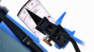

Wyreguluj sobie kąt pochyłu pióra wycieraczki jeżeli skacze tylko w jedną stronę. Jeżeli w obie to masz luzy na mechanizmie i żadna wymiana samych wycieraczek nic nie pomoże ...
Tylko w jedną stronę, na starcie skacze, wraca jest cisza, szyba jak nowa, wymieniana na nową bo stara od kamyczka pęknięta była. Jak to się reguluje?
Czymś takim posiadając wiedzę jaki kąt powinien być :
Albo na czują łapiąc np. kombinerkami za ramię ...
> tylko jest jeden problem
> Quote:
> Not suitable for Aerotwin wipers
W ogóle ten wymysł z płaskimi wycieraczkami jest dziwny. Im dłuższa wycieraczka, tym trudniej dobrać coś płaskiego, co działa.
> Quote:
ja tego nie chce kupić wink.gif chodziło mi o urządzenie.
Swoją drogą przecież to się robi chyba bez wycieraczki zamontowanej?
> ja tego nie chce kupić chodziło mi o urządzenie.
bez, ale wychodzi na to, że zmiana kąta ramion wycieraczek źle wpływa na ich pracę/ ew nie powoduje poprawy takiej jak w szkieletowych

> ja wiem
Czyli co mi pozostaje?
