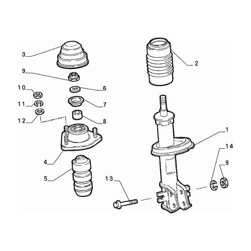

Spojrzałem na rysunek zawiasu cienkiego - na bank trzeba po wymianie zrobić geometrię.

To rysunek zawieszenia jakie jest stosowane (konstrukcja) w CC/SC/Punto/ Bravo itd. Sruby nr. 13 wchodza w otwory, gdzie jest delikatne wyluzowanie. Wg Ciebie ono nie ma wplywu na zbieznosc, a tak na prawde ma i to duze.

Amortyzatory, szczególnie te tańsze mogą nie trzymać tolerancji na otworach do mocowania zwrotnicy. W autach, gdzie amorek przykręca się na dwie śruby do zwrotnicy może delikatnie zmienić się kąt pochylenia koła. Zmiana kąta, to automatyczna zmiana zbieżności, bo taka jest konstrukcja geometryczna zawieszenia. W autach, gdzie drążek kierowniczy jest za osią (większość oprócz BMW, Mercedesów i niektórych Audi) zmiana kąta PK na negatyw powoduje, że koło robi się też rozbieżne, a zmiana na kąt dodatni analogicznie daje koło zbieżne. Oczywiście większy, czy mniejszy wpływ na to ma wysokość mocowania końcówki drążka w stosunku do osi koła i do punktu podparcia sworznia. To jest trudne do wytłumaczenia, trzeba mieć zwyczajnie dobrą wyobraźnię geometrii.
W sytuacji, gdy zmieniony jest tylko kąt PK, a zbieżność zostanie ustawiona, auto może ściągać. Jeśli natomiast kąty PK i kąty wyprzedzenia sworznia zwrotnicy są równe po obu stronach to zmiana zbieżności na plus, czy na minus nie powoduje ściągania, co najwyżej przestawi koło kierownicy przy jeździe na wprost.
