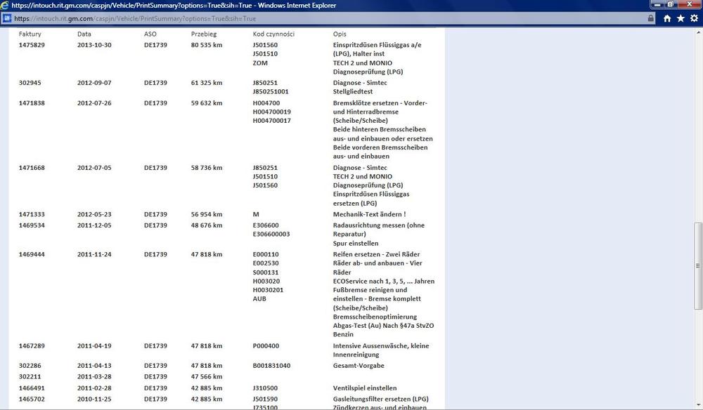

Mogę poszukać kolejnych skanów. Mam gdzieś na mailu
No faktycznie ... Przebieg oryginał ...
Rozumiem, ze przeglądałes to co tu wkleiłeś przed zakupem? ... Bo widac tu czarno na białym dlaczego ktos pozbył sie tego samochodu.
Z ciekawości, to co tam widać? Nie znam tego języka.
Najlepszy jest ten z 2012-05-23...
 Przetłumaczysz ?
Wyczytaliscie ze grzebał w silniku jakiś praktykant? 😆
Co wyczytałeś?
Dnia 12.04.2017 o 17:29, Dembu napisał:
Błagam Cię ... na prawdę w to wierzysz ?
Auto z 2008 roku i w 2015 roku 100k przebiegu :hehe: I to jeszcze astra ...
co w tym dziwnego, mam auto (leona) z 2008 roku z przebiegiem 111kkm, a drugie z 2012 z przebiegiem 141kkm. Nie każdy tłucze kilometry na autostradach

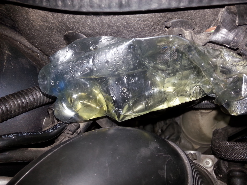

Aktualizuje. Tak jak pisałem wszesniej wąż z odmy zaślepiony, na wyjściu z pokrywy założony kawałek węża z plastikową butelką na końcu.  Wlałem do silnika 0,5l oleju 200km przejechane i znowu pali się żółta kontrolka o niskim stanie oliwy. A w butelce na samym dnie odrobina wody a raczej pary zabarwiona na żółto czystym olejem. Może 50ml jest... Nie jestem mechanikiem ale to raczej pokrywa nie jest...
Co myślicie?
Co myślicie?

wąż z odmy zaślepiony, na wyjściu z pokrywy założony kawałek węża z plastikową butelką na końcu.  Wlałem do silnika 0,5l oleju 200km przejechane i znowu pali się żółta kontrolka o niskim stanie oliwy. w butelce odrobina wody a raczej pary zabarwiona na żółto czystym olejem. Może 50ml jest... Nie jestem mechanikiem ale to raczej pokrywa nie jest...
Co myślicie?
Skoro po "ominięciu" pokrywy z magiczną membraną (na którą tak stawiał mechanik... ciekawe, kto by sponsorował ten etap eksperymentu?) olej dalej znika, to moim skromnym zdaniem:

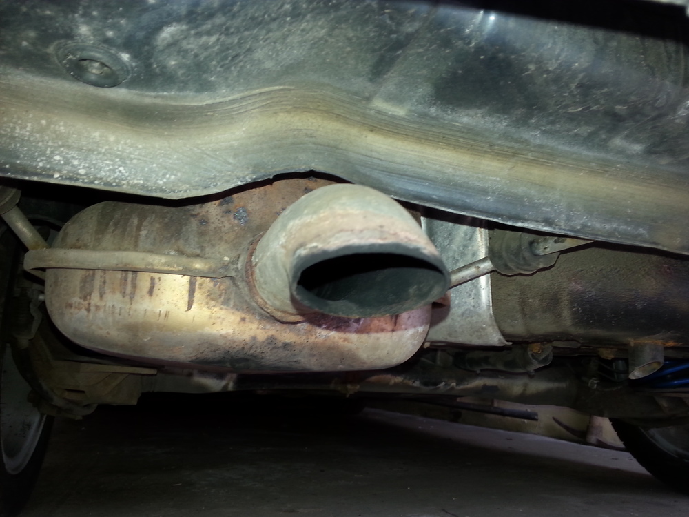

Tak wygląda wydech - tylko sadza. W butelce trochę wody z olejem.
Edytowane przez Lukass186
Gdyby gubił olej w takich ilościach, to miałbyś wszystko w oleju łącznie z tylnym zderzakiem. Olej się spala, jeśli nie wraca w kolektor odmą, a nie wraca po Twoim eksperymencie, to zapewne wali w komory spalania przez pierścienie.
Wydech nie powinien być usmolony, tłusty gdyby palił olej?

Natomiast ja widzę nowe rozwiązanie problemu: skoro z butelką jest OK... może by tak to zostawić? :phi:
Właśnie nie jest ok. Bo w butelce jest woda i para a oleju na bagnecie dalej ubywa
No to jeśli oleju dalej ubywa i nie wydostaje się on poprzez pokrywę do butelki i dalej do kolektora dolotowego... to rozumiem, że olej znika dołem, ale nie rozumiem, dlaczego mechanik uczepił się tej pokrywy? :hmm:
