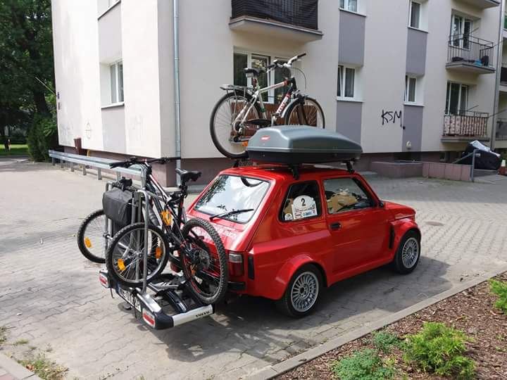

Tragedia ten zlot na Węgrzech. Festiwal lawet i dupowozow zamiast te parę setek zrobić samochodem na którego zlot się jedzie. Jeszcze rozumiem rajdowki czy wyścigówki ale widziałem że bałwany zwykle auta już wożą. ;]
Goń się - byłem na kołach poniższym zestawem. Zawsze na kołach. Wyjątkowo w ubueglym roku na sztywnym.
