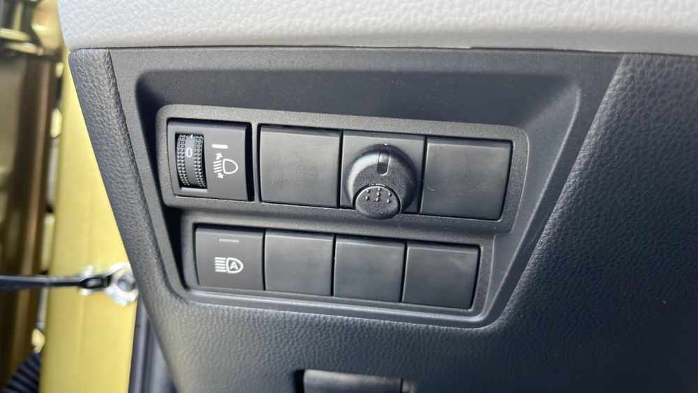

Ja wyprowadziłem z pilota przewody od przycisku otwierającego bramę i wsadziłem w wolne miejsce w desce przycisk(zamiast zaślepki) od funkcji, której moja wersja nie posiada. Przycisk jest oryginalny, podświetlany jak pozostałe, pilot schowany pod deską.
Wszystko wygląda jak fabryczne.
Foto poglądowe. U mnie zamiast jednej zaślepki jest przycisk podłaczony do pilota.

Spoko, też bym tak ogarniał, ale u mnie przyciski wyglądają trochę podobnie do klawiszy w fortepianie (wystaja z deski i są z góry naciskane).
Nie wiem jak je wykorzystać, choć zawsze można zorientować się czy jest gdzieś jakis schowek i dziurę w nim wywalić.

Czyli możesz zrobić dokładnie jak ja. Masz zaślepki, kupujesz na Allegro jakiś oryginalny używany przycisk, wyprowadzasz styki na kable, to samo z pilota i gotowe. A wygląd deski niczym nie zakłócony.

Fotka ilustracyjna. Bramę otwieram przyciskiem z ikonką dystrybutora.

A hak otwierasz wlew ? Ta z ikona świateł automatycznych ?

Jak w większości mniejszych japonczyków jest mechaniczna dźwignia koło progu.

Choć z 2 strony jakiś łatwy do namacania pilot np. pod podłokietnikiem nie byłby taki zły.
Wolnego przycisku do wykorzystania też raczej nie mam.
Jakie są dostępne rozwiązania takich tematów?
https://www.proxima.pl/blog/otwieranie-bramy-z-samochodu/
