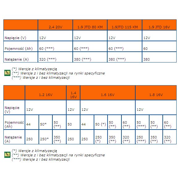

Tak na dobrą sprawę to nie rozumiem dlaczego producent w instrukcji nie podał parametrów akumulatora optymalnych do każdego z modelu . Fiat to chyba jedyna marka na świecie gdzie w instrukcji jest dział "wymiana akumulatora" w którym jest tylko jednak rada "udać się do serwisu" (lub coś w tym rodzaju). Z resztą dotyczy to jeszcze kilku innych tematów . Tak pilnie strzegą swoich "tajemnic" że niedługo z dopompowaniem kuł zalecą "udać się do serwisu"
> Żebyś nie musiał chodzić do serwisu:
To teraz niech ktoś mi wytłumaczy jaki ma sens montowanie do Stilo JTD aku o pojemnościach >70Ah, tak często na AK proponowanych osobom zadającym pytanie "Jakiej pojemności aku kupić"?
To nie o pojemność chodzi tylko o większy prąd rozruchowy...

A każdy na fabrycznym o prądzie rozruchowym około 400A jeździł przez około 6 lat i było dobrze. Przy takim założeniu jak w poradach kącikowych, to po kupnie auta należałoby z miejsca wymieniać aku, bo po co się męczyć. Prawda?
