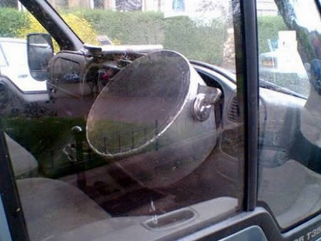

w rodzinie miałem taki przypadek, kobitka wyszła na kilka min coś kupić, jak przyszła to zastała otwarte auto z zablokowaną stacyjką
