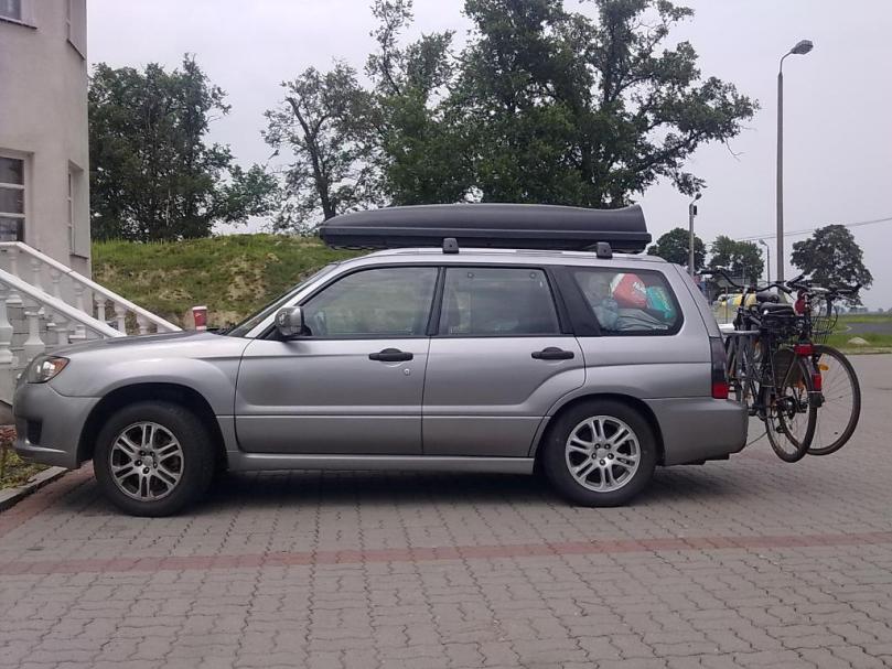

niedawno byl fajny watek bodajze kolegi z Wroclawia jak jechali 3ma autami i w kazdym byly inaczej rowery zamocowane (dach, hak i wnetrze)
> wszystko jasne ale jak juz pisalem wczesniej - byli tacy ktorzy mowili, ze na haku opory beda

> Ja moge podzielic sie spostrzezeniami z jazdy z rowerami, ale na bagazniku na haku pytalem juz
> kiedys o to rozwiazanie a teraz moge cos powiedziec w temacie
> Spalanie w aucie sedan klasy compact (1,6 noPb) wzroslo z 3 rowerami o 0,5 l noPb na 100 km ...

przejazd w odstepie tygodnia ta sama trasa, tak samo zaladowanym samochodem ... predkosci porownywalne, bo zawsze prawie takie same na tym odcinku drogi ... auto przemierza ta droge conajmniej raz na 2 tyg od dluzszego czasu ...
Plynnosc ruchu podobna (10 min roznicy w pokonaniu tego odcinka drogi), o jakosci paliwa nie mam zielonego pojecia

u mnie przy rownej autostardowej jedzie ~130km/h tylko z rowerami na haku i pelnym bagaznikem wychodzi 10,4L LPG
a taki zestaw + box to juz 11,8L
czyli sam box daje ~1L wiecej
> wychodzi 10,4L LPG

> A zawias z tyłu tylko cichutko pojękuje w kąciku.
z przeswitu 21cm zrobil sie przeswit zwyklego "plakacza"
...na szczesie wersje US nie maja wynalazku zwanym amortyzatory samopoziomujace
