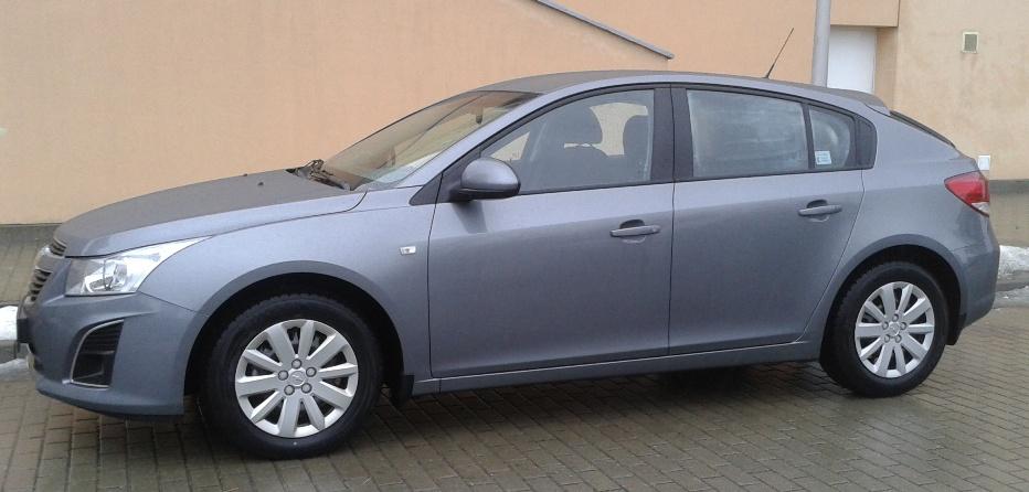

W Lacetti nie miałem i pojawiły się odpryski na lakierze po bokach. Założyłem i było po problemie.
Stąd nauczony doświadczeniem założyłem chlapacze do Cruze.

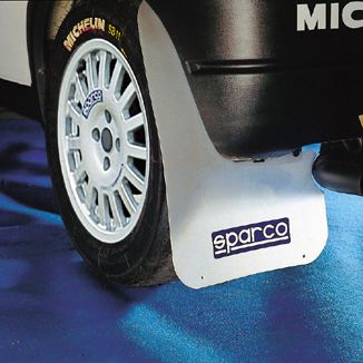

> Jedyne porządne to takie:
I wszystkie rajdówki powinny z nimi jeździć, bo ja już mam kilka śladów po kamieniach z rajdówki bez chlapaczy. Kajto też mnie kiedyś obijał grinser006.gif
