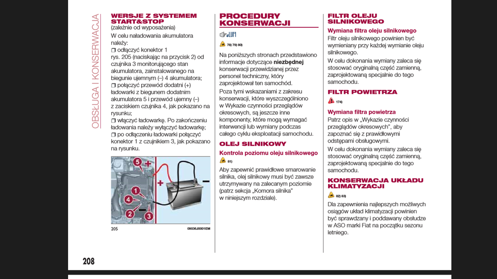

Takie mnie naszły wątpliwości. W instrukcji obsługi pisze, że przed podłączeniem ładowarki trzeba odłączyć jakiś przewód od czujnika monitorującego stan akumulatora (nie pisze nic o klemie ujemnej) i można podłączyć ładowarkę. Pisze też, że akumulator należny ładować  wolno, prądem o niskim natężeniu. Natomiast w sieci znalazłem informację, że takie akumulatory należy ładować prostownikiem o stałym napięciu i najlepiej inteligentnymi ładowarkami. Z swojego doświadczenia ładowania zwykłego akumulatora zwykłym prostownikiem wiem, że w trakcie ładowania prąd maleje a napięcie wzrasta.
Jak to jest, mogę taki akumulator ładować tradycyjnym prostownikiem bez obaw jego uszkodzenia?

Oczywiście. Wielu twierdzi, że nie odłącza ujemnej klemy i nigdy sie nic nie wydarzyło. A mnie niestety tak. Dlatego przygotowałem sobie przewody do podłączenia akumulatorka 12V z wkrętarki, przed odłaczeniem akumulatora od instalacji z samochodzie podłączam ten mały do grubych przewodów. Dodatkowo nie giną mi ustawienia zegara i zaprogramowane parametry radia.
A co do tego inteligentnego czujnika, którego przewód nalezy odpiąc przed ładowaniem. Z ciekawości poszukałem w necie i oto jeden z przykładów http://www.hella.com/caravan/pl/Inteligentny-czujnik-akumulatora-1564.html.
Cytuj
Inteligentny czujnik akumulatora (IBS) Generacji II firmy HELLA to kluczowy element systemu zarządzania energią w pojeździe. Czujnik IBS Generacji II niezawodnie i precyzyjnie mierzy główne parametry akumulatora — napięcie, prąd i temperaturę. Na podstawie zmierzonych wartości obliczane są przy użyciu zaawansowanych algorytmów dane stanu naładowania (SOC), stanu zużycia (SOH) oraz przewidywalnej zdolności rozruchowej (SOF) akumulatora. Czujnik IBS Generacji II jest przewidziany do aplikacji w akumulatorach rozruchowych, żelowych i typu AGM (tkaninowych) w zakresie monitorowania akumulatorów rozruchowych lub akumulatorów odbiorników elektrycznych w pojazdach. Za pośrednictwem standardowego protokołu LIN czujnik IBS Generacji II można bezpośrednio integrować z instalacją elektryczną pojazdu, np. magistralą CI-BUS.
Czujnik IBS Generacji II łączy się zaciskiem bezpośrednio z biegunem minusowym akumulatora. Oprócz zacisku mechaniczna część czujnika akumulatora składa się z
bocznika i bolca masowego. Bocznik jest zainstalowany na ścieżce obciążeniowej pojazdu i działa jako rezystor pomiarowy do pośredniego pomiaru prądu. Do bolca masowego można wygodnie przymocować istniejący kabel masowy, np. przy użyciu standardowej końcówki kablowej.
Układ elektroniczny znajduje się w zalanej obudowie z łącznikiem wtykowym, stanowiącym interfejs systemu zarządzania energią. Funkcję interfejsu komunikacyjnego dla sterownika nadrzędnego spełnia protokół LIN. Napięcie zasilające, które jest jednocześnie wykorzystywane jako napięcie odniesienia przy pomiarze napięcia, jest udostępniane przez połączenie z biegunem dodatnim akumulatora.
