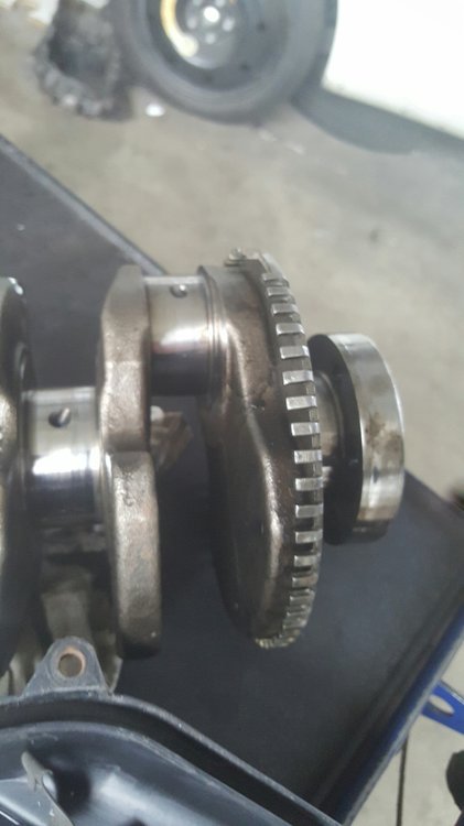

Kupiłem silnik 2.0 tdi BPW do Audi A4 (po remoncie, planowanie głowicy - sprzedawca mnie o tym poinformował) z 3 miesięczną GWARANCJĄ ROZRUCHOWĄ.
Silnik został zamontowany do auta, kręci ale nie odpala. Mechanik stwierdził brak "wianuszka" od położenia wału, czujnik nie czyta bo nie ma z czego i blokuje odpalenie auta. (po prostu po remoncie silnika "wianuszek" nie został zamontowany. (foto w załączniku żeby każdy wiedział o co mi chodzi).

A tam nie jest simering tylny zintegrowany z impulsatorem wału  ( pierścień magnetyczny) w 1.9 już Tak było, więc 2.0 też raczej Tak ma
nie wiem, nie jestem mocny w mechanice szczególnie aut niemieckich, w załączniku zdjęcie brakującego elementu.
W Vw była zmiana może być impulsator na wale lub w simeringu . Zobacz gdzie w tym nowym silniku jest czujnik położenia wału
W Vw była zmiana może być impulsator na wale lub w simeringu . Zobacz fotki

ok, ale jest jakieś rozwiązanie czy tylko zmiana wału ?
