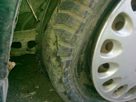

Na dowód foto opony z której odpadła połowa bieżnika. Opony kupione 2 miesiące temu przez moją znajomą.
Efekt? Dzwon najpierw przodem a później tyłem o barierę i kasacja oslabiony.gif

No odpadło i tyle. Dziewczyna jeździ spokojnie i dlatego tylko na siniakach się skończyło.
Trzeba domagać się odszkodowania od producenta tego bubla.
Inna rzecz, że to się nadaje do taczek i wozów konnych.

Odpowiedzialność za produkt niebezpieczny, kodeks cywilny:
Art. 449[1]. § 1. Kto wytwarza w zakresie swojej działalności gospodarczej (producent) produkt niebezpieczny, odpowiada za szkodę wyrządzoną komukolwiek przez ten produkt.

nalewkę można szybko załatwić jak się nie pilnuje odpowiedniego ciśnienia w oponie, zresztą to też tyczy się "normalnych" gum wink.gif

tylko ze ztcp to nie zaleca sie zakladania 'nalewek' na osie kierowane wink.gif
inna kwestia - wspolpracowalem kiedys z firma ktora regenerowala opony do ciezarowek, tam sie nic nie 'nadlewa' tylko gotowy bieznik (czesto renomowanego producenta) dokleja sie w autoklawie do starej osnowy. Proces z grubsza wyglada tak, ze sie drze stary bieznik niemal do drutow, potem sie opasuje opone nowym bieznikiem i calosc wrzuca do autoklawu (pewnie pominalem jakies punkty technologii ale ogolnie tak jest)
czesto widac na poboczach co sie dzieje jak sie opona skonczy - plaskie, podarte pasy bieznika.
w osobowych (ze slyszenia) to proces jest inny - to tzw proces na goraco gdzie naklada sie 'pas' a potem na goraco sie wulkanizuje przy okazji odciskajac wzor bieznika - jest tansze, bo nie trzeba miec oryginalnych bieznikow (licencje, odpowiednia jakosc, kontrola producenta bieznika nad procesem, itp) a wystarczy miec opaske/nadlewke i samodzielnie wydlubac bieznik 'na wzor' jakiegos renomowanego wink.gif
ps. gadalem z technologiem i on mi mowil ze nadlewki w technologii stosowanej do opon z osobowek to zalozylby tylko do przyczepki

Zbyt niskie ciśnnienie powietrza w oponie. Załatwi zarówno sztukowaną jak i oryginalną oponę - u nas wczoraj nastolatek w podobny sposób zginął - niskie ciśnienie, opona się przegrzewa, delaminuje i wypadek gwarantowany. To jeden z powodów dla którego czujnik ciśnienia powietrza w oponach jest obowiązkowy w nowych samochodach.

Gość zginął bo wypadł z samochodu podczas rollowania, czyli pewnie jechał bez pasów. Poza tym 5-ciu młodych gniewnych w samochodzie i 16-latek za kierownicą... facepalm%5B1%5D.gif
Pewnie musiał dość długo jechać na kapciu żeby oponę tak przegrzać aż wybuchła. Doświadczony kierowca wyczuje kiedy ma kapcia bez czujników. Ale nie 16-latek w SUVie (pewnie zresztą nawet jakby miał czujniki to i tak by nie wiedział co mu tam "mryga" na desce...)

Wybuchnie. W skrajnym wypadku, przy odpowiedniej prędkości rozgrzeje się do takiego stopnia, że byle dziurka w jezdni rozwali oponę.
