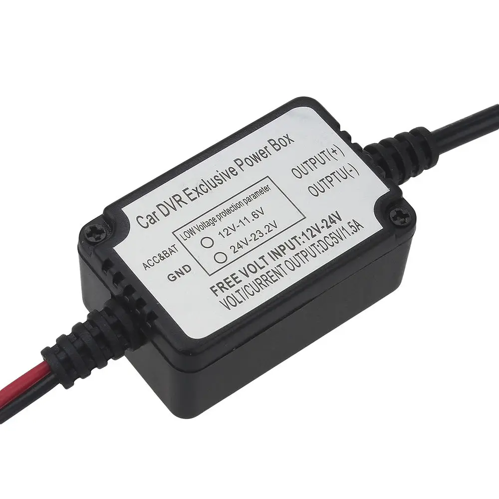

A może by tak kupić zestaw do stałego zasilania, schować przewód na podszybiu, w słupku i wpiąć go w bezpieczniki, żeby całość nie dyndała jak w hinduskiej taksówce?
Wówczas - według uznania - wsadzisz sobie w dziurkę która ma zasilanie stałe, lub tylko przy włączonym zapłonie. Zestawy są wyposażone w miernik i w momencie kiedy napięcie akumulatora spadnie poniżej bodajże 12V, kamera się rozłączy.
Rozwiązanie o tyle fajne, że bezobsługowe.
Dobrze, że dałeś to bodajże, przy < 12V to akumulator jest już solidnie rozładowany
Coś takiego jest na naklejce:
Original-VIOFO-Hardwire-Cable-0801-A119-A119S-A118-A118C-A118C2-B40-Car-Camera-DVR-Hard-wire.jpg
to raczej po to żeby nie zabić akumulatora ... bo raczej rozładować go można tak żeby samochód nie odpalił.
