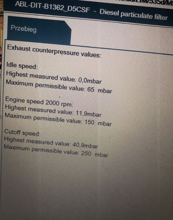

Zrobiłem sobie dzisiaj test backpressure filtra i wychodzi jak na zdj. Wszystkie parametry dalekie od górnej granicy. Pozostaje mi obserwować
Błędu nie ma. Może sprawdzę działanie przy okazji. Raczej dawałby jakieś objawy podczas jazdy.
