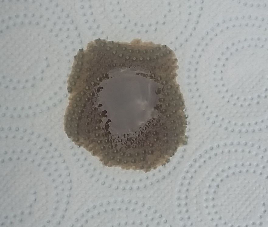

Czy tak wygląda olej do benzyny po 150 km od wymiany ?
Przedwczoraj odbieraliśmy żonine auto z przeglądu w ASO (2 lata, 60 tkm, drugi przegląd). Z racji że żona sporo jeździ to chciałem sprawdzić ile dokładnie nalali oleju, ew. uzupełnić pod górny stan. Sprawdzam i widzę że  jest za dużo, powtarzam sprawdzenie kilka razy, oczywiście za każdym razem wycierając bagnet, no i jednak za dużo. Trudno, myślę, zdarza się, sposób na to jest znany - idę szukać wężyka, strzykawki i butelki na nadmiar oleju.  Odciągnąłem pierwszy raz i widzę coś takiego jak na zdjęciu. Zdaję sobie sprawę, że zawsze trochę starego oleju zostaje w misce ale to jest silnik benzynowy Euro 6 a świeży olej (Selenia K PE 5W40, 3 litry na fakturze)  wygląda jak jasne piwo a później zmienia kolor na bursztynowy. Wyślę to w poniedziałek pracownikowi, który mi przygotowywał ofertę i wystawiał fakturę za serwis (do zrobienia było sporo innych rzeczy oprócz oleju i filtrów). Tymczasem ciekaw jestem opinii AK.
Lepiej byłoby mieć ostrość na strzykawce, a nie na kostce betonowej ;)
W Suzuki Swift miałem żółty przez dłuuugi czas po wymianie, w silnikach z turbo szybciutko tracił kolor.
Ciężko orzec, ale wygląda tak, że wzbudza podejrzenie.
Wymienić kolejny raz komisyjnie i będzie wiadomo.
Daj kroplę na białą kartkę czy jakąś bibułę...
Druga sprawa-przy tak rzadkich wymianach stary olej był pewnie fest brudny to i nowy po wymianie szybko sie zabrudza:)

Odciągnąłem w sumie jakieś 0,5 l, kapnąłem z wężyka.

Po poprzedniej wymianie olej tak nie wyglądał. Zlałem do pustej butelki  i po zabełtaniu ścianki pozostają przyciemnione jak przy przepracowanym.
Brzydki. A na bagnecie widzisz go bez problemów? Czy z problemami bo jest jednak przezroczysty?
Na bagnecie od razu widać. Wygląda jak przed wymianą 😬. Jakby był przezroczysty czy nawet lekko zabarwiony to bym tego wątku nie zakładał.
Obstawiam nie do końca zlany olej, może nawet nie wymieniane na dobrze rozgrzanym silniku.
Rozgrzać, nalać płukanki, niech popracuje i zlać, nalać coś lepszego niż ta Selenia. Z 5W40 wybór jest, choć ja bym nalał 0W40, tu mogę polecić Ravenola SSL, z tańszych masz M1 FS, Shell Ultra, Neste City Pro

Jedź i reklamuj, część możesz przetestować  jak wskazał @bochumil
wg mnie w silniku jest 2/3 starego i 1/3 nowego oleju
jeżeli nawet coś zostałoby na dnie miski bo mechanikowi spieszyło się i nie chciało to olej byłby jasny...
są specjalne przyrządy które mierzą kwasowość oleju i po takim szybkim teście wszystko wyjdzie w jakim stopniu olej jest zużyty
ja bym zrobił tak - niech przy Tobie spuszczą olej, zaleją nowy, zrób te 150km i wróc do ASO na komisyjne sprawdzenie...
Edytowane przez binges
Tylko na testy zużytego oleju wyda 100zł i będzie czekał 2 tygodnie, żeby dobrze to zweryfikować to analizę VOA tej Seleni musiałby też mieć, chociaż tu doszedłby po ilościach metali w zużytym oleju w sumie.
Za 150zł kupi sobie tego Shella 5W40 czy 0W40 już z filtrem, wymieni sam i będzie miał pewność, że jest zrobione dobrze i święty spokój. Poszedłbym tą drogą a do tego ASO już nie jeździł, albo patrzył im na ręce.
Edytowane przez analyzer64

No czysty olej to nie jest... 8]
Może "zapomnieli", a filtr oleju, czy powietrza, czy kabinowy masz nowy? :totalszok:
Pewnie ma tak samo nowe jak i olej.

Niech zweryfikuje, nie wystawiam oceny ASO, ale...
To nie jest nowy olej, w Żadnym z moich pojazdów nigdy nie było takiego koloru oleju 150km po zmianie... :facepalm:
Może tak wyglądać w strzykawce.
Jak na bagnecie? Powinien być jasny.

olej zlewany czy odciągany ?
Zupełnie normalny kolor oleju przy interwałach wymiany co 30 kkm. Poprzednie oleje zostawiły już na tyle dużo szlamu, lakierów i depozytów, że nowy olej po chwili przyjmuje ten cały syf i zmienia kolor. Po przebiegu 10-12 kkm poziom kwasowości oleju zaczyna być wyższy od jego zasadowości, wtedy już można powiedzieć o końcu przydatności oleju (oczywiście są to uśrednione przebiegi, bo wszystko zależy od klasy/jakości samego oleju, jak i sposobu użytkowania auta). Dalej powyżej 20 kkm olej zaczyna "żelować", polimery się przysmażają od wysokich temperatur, olej zostawia coraz więcej szlamu. Wrzucam zdjęcie kropli oleju na białej kartce, zrobione przy przebiegu 4700 km od wymiany. Silnik TSI, czyli z tych, w których szybko degraduje olej, przebieg całkowity ponad 90 kkm, ale wszystkie wymiany oleju były robione co ok 10 kkm.

Nie wiem, nie było mnie przy tym. Zostawiłem auto a później odebrałem.
chyba zaraz pójdę do auta i zobaczę jak to u mnie wygląda po ok 8k od wymiany.
edit:
tak to u mnie wygląda ,wymiany co 10k silnik multiair turbo ,na bagnecie kolor miodowy przezroczysty z domieszką sadz.
więc to co w strzykawce i na kartce to jak dla mnie zrobili cię w wała z ta wymianą ,lub zrobili tylko dolewkę ,bo coś tam uciekło po wymianie filtra (jezeli zmienili)
