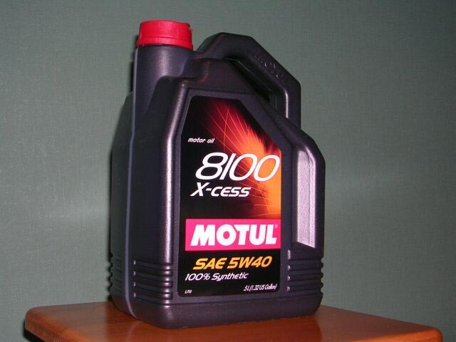

co do wyzej wymienionego oleju motul to nie jest zaden wynalazek ani nic z super marketu tylko najlepszy olej dostepny na rynku - jakoscia bijacy castrola i mobila. firma motul jako pierwsza chyba w latach 60 czy na pocztaku 70- wprowadzila podzial na olej syntetyczny i pol syntetyczny .
zreszta taki olej wcale nie jest taki drogi mozna go spokojnie kupic na allegro np
http://www.allegro.pl/item414002716_motul_8100_x_cess_5w40_5l_f_ra_vat_g4.html
ja mam dwa auta i oba jezdza na motulu.
w pelni popieram kolege zubu co do tego oleju
heh . np czemu w rajdach samochodowych wiekszosc ludzi stosuje motula .. a nie mobila
