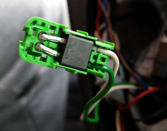

> zdejmij poduchę i podłącz oba kabelki jak należy
tak będę musiał zrobić, niestety dopiero w przyszłą sobotę.
ale jestem pewien, że słyszałem jak obie wtyczki klikneły.
one są dość nietypowe, może jednak któraś nie kontaktuje. Zobacz jeszcze kostkę pod fotelem kierowcy ok.gif
> kierowcy
możliwe.
Kostki pod fotelem na razie nie obstawiam, błąd się pojawił po wymianie kierownicy, czyli odpinaniu poduszki i tu obstawiam problem.
> wymieniona kierownica na skórzaną.
> ale jest mały [motyla noga] up, wywaliło mi błędem poduszki.... Sama rozpinanie, wymiana kiery i
> zapinanie poduchy odbyło się przy zdjętej klemie i nie wiem dlaczemu się poducha oburzyła.
> Teraz czy to wymaga kompa do skasowania czy da się jakoś inaczej?
> Oczywiście obstawiam, że najpierw znajdę przyczynę.

zdjąłem poduchę jeszcze raz, okazało się że wtyczka wysuwa się, przy zdejmowaniu jej do wymiany kierownicy cosik połamałem. Nasunięta się trzyma, ale nie jest zablokowana do zdjęcia. Udało się na razie założyć tak, ze błędu nie ma, jak się będzie pojawiał, to chyba wtyczki będę musiał szukać.
to raczej ważna wtyczka, więc zrobiłbym z nią porządek jak najszybciej smile.gif
