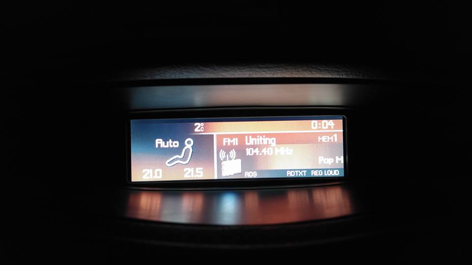

Stary monochromatyczny wyswietlacz ustapil miejsca kolorowemu :)post-131786-0-99818100-1452805933_thumb.jpg

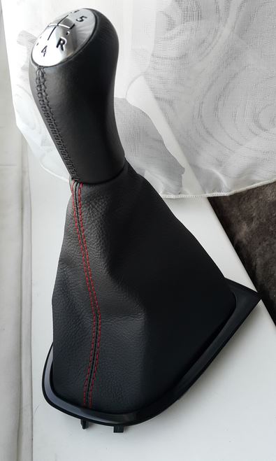

Clio dostał nowy skórzany mieszek na ramce "piano black"  :] . Fabryczny ze skaju po dwóch latach zaczął pękać i był tak sztywny, że na mrozie ciężko wchodziły biegi i wyrywało ramkę z konsoli środkowej  :facepalm: . Majstersztyk motoryzacyjnego kaletnictwa - 40 złotych  :oki:   ;] .
Tak przy okazji jak się zdejmuje stary? Wystarczy mocno pociągnąć? Bo myślałem nad skróceniem go u siebie :)
Ramka do konsoli jest na zatrzaskach - łapiesz w przedniej części za jeden róg i ciągniesz za skórę. Trzeba uważać żeby nie złamać zatrzasków, zwłaszcza jak jest zimno. Sama gałka jest jest na wcisk, trzeba po prostu mocno ciągnąć w górę ruszając na boki. U mnie nie chciała wyjść, więc pomocnik strzelił dwa razy młotkiem od dołu przez kleszcze morsa. Na samym pręcie jest zawulkanizowana plastikowa końcówka na którą nabita jest gałka, więc jak chcesz skrócić lewarek i zachować oryginalną gałkę, to zostaje przeciąć pręt w połowie, skrócić i połączyć jakąś metalową tuleją na klej albo wkręty robaczkowe.
