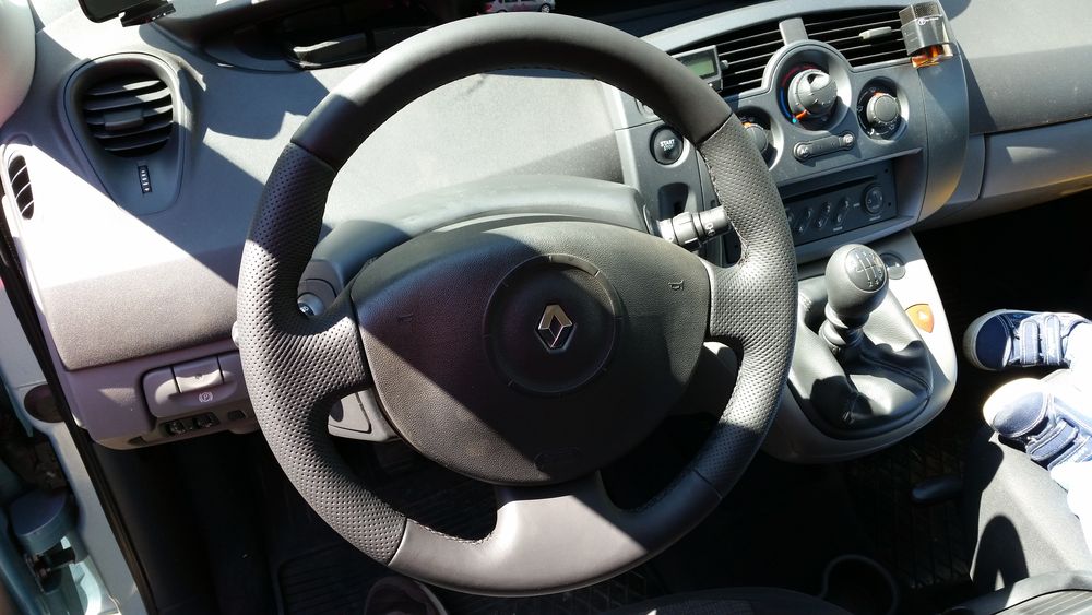

wymieniona kierownica na skórzaną.
ale jest mały [motyla noga] up, wywaliło mi błędem poduszki.... Sama rozpinanie, wymiana kiery i zapinanie poduchy odbyło się przy zdjętej klemie i nie wiem dlaczemu się poducha oburzyła.
Teraz czy to wymaga kompa do skasowania czy da się jakoś inaczej?
Oczywiście obstawiam, że najpierw znajdę przyczynę.
