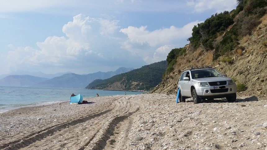

vitara masa ok 1300kg. Piasek grząski że ciężko było iśćInked20170814_192923_LI.jpg.8b068cf7aabe11206e512e82ebe28b28.jpg
GV waga 1750kg. na pusto Wjazd na plaże w miejscu gdzie jest betonowe molo w oddali :phi: dodatkowo z gór spływające strumyki przez plażę do morza 1114244997_AlbaniamorzeJoskie.jpg.2872d18c696ee58a40a298e126e538d4.jpg
Skąd te masy ?
Moja waży  poniżej 1100kg  (5d ma 1100)
a GV 3d 1400kg
W piachu też jeździła ;)
