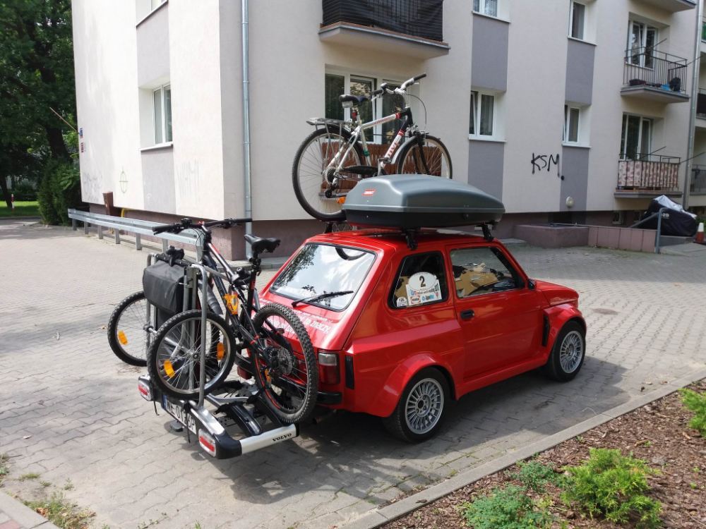

A jak traktować taką specyficzną formę przewozu rowerów?
Wysłane z tel.
Wg mnie tak samo jak bagaznik rowerowy na dach czy na klape...
Przeciez w bagazniku na hak, problemem nie jest platforma, tylko ewentualnie sam hak, ktorego w tym rozwiazaniu nie widze.
Taki bagażnik jest homologowany razem z autem więc chyba odpada wbijanie czegokolwiek w dowód. Taki sam ma np mokka.
A mini Cooper + bagażnik rowerowy jak go traktować?? [emoji16]
Z Toyot/lex już chyba podchodzi pod hak.
