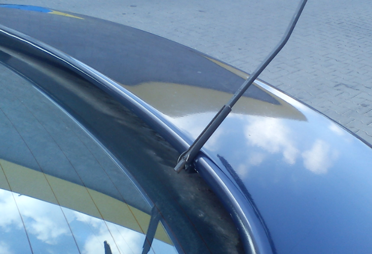

Dziś widzę takie coś, robić dym? Czy to możliwe by szczotka podniosła taką antenę?
Czy nierealne i dać se spokój z roszczeniami do myjni?
Wydaje mi się, że będzie tam zaciekać woda i muszę to jak najszybciej ogarnąć.
Jestem pewien że wcześniej tak nie było, bo wczoraj rano, tak jak dziś, zamiatałem śnieg i gdyby coś nie grało zauważyłbym.

Ta antena to fabryczne rozwiązanie?
Trochę wysoka wydaje się.
Ja myję tylko na automatach i z anteną nic się nie dzieje.
Fabryka.

Pewnie mają, tyle że zastanawiam się czy poderwanie takiej anteny przez szczotkę jest możliwe.
Nie wiem teraz ile ona ma wysokości, strzelam 8-10cm.
To chyba wałek szczotki tego nie powinien zaczepić?
Chyba, że podszedł pod antenę włos szczotki, ale to znaczyłoby chyba, że idealnie już wcześniej nie przylegała do dachu i słabo przykręcona była, bo prędzej włos by się urwał?

A ten gorny plastik nie da sie odczepic od gumowej podstawy i wtedy dokrecic?
Na zdjeciu wyglada jak by to bylo laczone...
Sprawdz moze najpierw na forach marki czy ktos juz tego nie demontowal?
Albo zlapalo jakis wlos od szczotki, albo bylo slabo zamocowane i jak szczotka szla wstecz to podniosla.

Wszystko było namarznięte po nocy więc nie kombinowałem, żeby więcej bajzlu nie narobić.
Łączone z gumową podstawą na pewno jest, ale sądziłem, że nie wyłącznie "na wcisk", a przykręcone "przez dach", ale patrząc na allegro może i masz rację.

Potwierdzone na forum, śruba przez dach, trzeba zdejmować podsufitkę.

Myślę, że możliwe …

Jakby nie ta sama skala elementu.

Prawdopodobnie płetwa jest od nawigacji, a antena radiowa w szybie.

U mnie antena to bacik, a w podstawie jest GPS, ale widać że nie bacik jest/był problemem.
No to już mam odpowiedź właściciela. Musiało być poluzowane i to nie nasza wina.

Zobacz czy nie masz lampki w podsufitce. Często nad nią jest antena i może wystaczy dokręcić nakrętkę.

Lampka jest i to idealnie pod anteną (światło przebija na zewnątrz), ale tak malutka, że nic przez nią nie zrobię (pizdryk taki do oświetlenia bagażnika, nie ta na 2 rząd siedzeń).
Teraz jestem pewien, że to wina myjni, tył podniosło, przód wgniotło deko, nie ma szans na jakiś luz jak to właściciel wytołkował.

Klucz do kół w rękę, zdjąć lampkę i kluczem odkręcić antenę,  zobaczyć jak to pod anteną wygląda. Tam nie na dużych rzeczy, lamka jest jednocześnie rewizją.

Co innego antena łatwo i szybko demontowalna, a co innego płetwa. W BMW ponoć płetwę łatwo się demontuje.
Przecież jak nawet odkręcisz bacik to i tak zostaje jego podstawa, czyli mniej więcej tyle co w przypadku płetwy.
Tym tokiem rozumowania powinni też lusterka kazać demontować.
Nie wiem co to za auto, ale w większości hb i kombi antena jest na tyle dachu i wystarczy odchylić podsufitkę od strony otwartego bagażnika i można płaskim kluczem dostać się do mocowania anteny bez problemu. Do wykonania pod blokiem w kilka minut.

Mi kiedyś na takiej myjni wykręciło w bok antenę. Jak auto było myte, to widziałem jak ją wyginało i chciało wyrwać i wtedy sobie uświadomiłem, że mogłem ją wykręcić (samej podstawki by nie tknęło). To był chyba jedyny raz kiedy byłem z autem na takiej myjni.

No to patrz co to jest:
A widzisz, pierwsze zdjęcie wyświetla się obcięte i myślałem że jest tam badyl anteny.
No to jak takie coś poderwało, to nieźle. Pewnie nie szczota, tylko ta dysza co suszy auto.

Wandalizm wykluczam, rano na podwórku było OK, potem byłem tylko chwilę na odludziu i myjni w drodze powrotnej. Dziś rano zauważyłem, kuna tego nie zrobiła.
Ty ale mialem Insignie A kombi i ta pletwa ze zdjecia jakas wysoka... dalbym sobie gkiwe uciac ze powinna byc nizsza, bardziej plaska....
Ktos tam nie dłubał? to oryginal jest?

W dniu 9.03.2023 o 06:59, ZUBERTO napisał(a):
Pojechałem wczoraj na myjnię tunelową. Chciałem mycie w tunelu bezdotykowym, ale coś im się zepsuło, kolejka na 8 aut, wjechałem na tunel ze szczotkami.
Szczotki rozłożyły mi 1 złożone lusterko, pikuś bo ręczne, rozłożyło się i nic nie połamało.
Nie wierzę, że szczotka to poderwała. Masz na tym jakiś odcisk, szramę, rysę z tyłu?
Nie ma. Jedynie te z boku, widoczne na wstawionym zdjęciu.
Nie pamiętam by wcześniej były, choć wiem że raczej nie pasują.
W poniedziałek spec od gradobicia i PDR to ogarnie i będzie po temacie.
