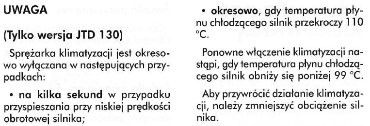

W pliku FIAT_Marea_Weekend_-_60360567_-_11-1999.pdf
znalazłem(strona pdf: 73 strona dokumentu:69):
Ale zdaje się, że w papierowej instrukcji, którą dostałem w salonie jak odbierałem autko było wspomniane o TD/JTD i o ostrym przyśpieszaniu bardziej wprost.
Pozdrawiam BAS

z tego co przytoczyłeś to niestety wynika, że przy przyspieszaniu, nawet ostrym nie wyłącza się.

...W przypadku przyśpieszania przy niskiej prędkości obrotowej silnika...
Aby przywrócić działanie klimatyzacji, należy zmniejszyć obciążenie silnika...
W tłumaczeniu:
Niskie obroty == niski moment obrotowy == brak mocy/mało pod pedałem
a kierowca potrzebuje mocy gdyż chce gwałtownie przyśpieszyć...
Oczywistym jest, że nie ma potrzeby odłączania klimatyzacji przy bardzo delikatnym przyśpieszaniu, gdyż w takiej sytuacji dużo pod pedałem nie potrzeba a powodowałoby to w praktyce ciągłe niedziałanie klimatyzacji.
Zauważ proszę, że nawet jadąc autostradą na tempomacie(wiem, że nie ma tempomatu w bbm) czasami samochód musi lekko przyśpieszać np. gdy zmienia się minimalnie nachylenie drogi, takie przyśpieszanie jest bardzo delikatne i trwa bardzo długo...
w takich sytuacjach co oczywiste nie ma potrzeby odłączania klimatyzacji.
Pozdrawiam BAS

kwestia temp silnika, sądzę, że przy dłuższym korku też nastąpi wyłączenie sprężarki, jeśli temp przekroczy określony próg

wg mnie wyłączenie będzie następowało tylko poniżej obrotów włączenia turbiny
> turbiny
na jakiej podstawie to mówisz? poprzesz to jakimiś materiałami?
na podstawie tego wycinku wklejonego powyżej.
Pisałem, że jak będę miał dostęp do swojej bazy to mogę to zweryfikować
> turbiny
a przy jakich obrotach turbina się włącza? wydawało mi sie, ze turbina kręci sie już od najniższych obrotów kiedy pracuje silnik.
> silnik.
Mysle ,ze kolega mial na mysli moment kiedy turbina zaczyna podawac cisnienie.
Kreci sie zawsze z predkoscia zalezna od cisnienia spalin i reakcji
zaworu wastegate
> cisnienie.
> zaworu wastegate
