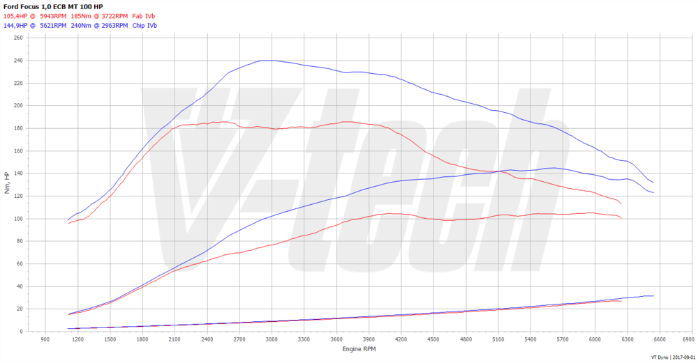

To jest wykres fabrycznej mocy EcoBoosta 100 KM i 170 Nm.
 To jest wykres fabrycznej mocy EcoBoosta 125 KM i 170 Nm.
Widać, że do 4000 obr/min jest to samo.
Niestety nie mogę znaleźć wykresu dla fabrycznej mocy 140 KM i 180 Nm. Przydałby się również wykres po tuningu na 140 KM.
Oczywiście mnie interesuje zmiana tylko na 140 KM.
Lepiej porównaj sobie wykresy z prawdziwej hamowni a nie z painta- na stronie vtechu masz kilka i okazuje sie ze wersja 125km ma w serii 135 ;).
Edytowane przez Piotrus
Bardzo chętnie bym porównał wykres fabrycznych 100 KM i 170 Nm z tuningowymi 140 KM i 225 Nm.
Jest gdzieś taki wykres?
Na stronie vtechu :D nie wiem jak wkleic z tel, wejdz sobie w katalog przyrostów mocy
Jest tam wykres przyrostu mocy w EcoBoost ze 100 do 140 KM?
Tak, ale masz i tutaj:
