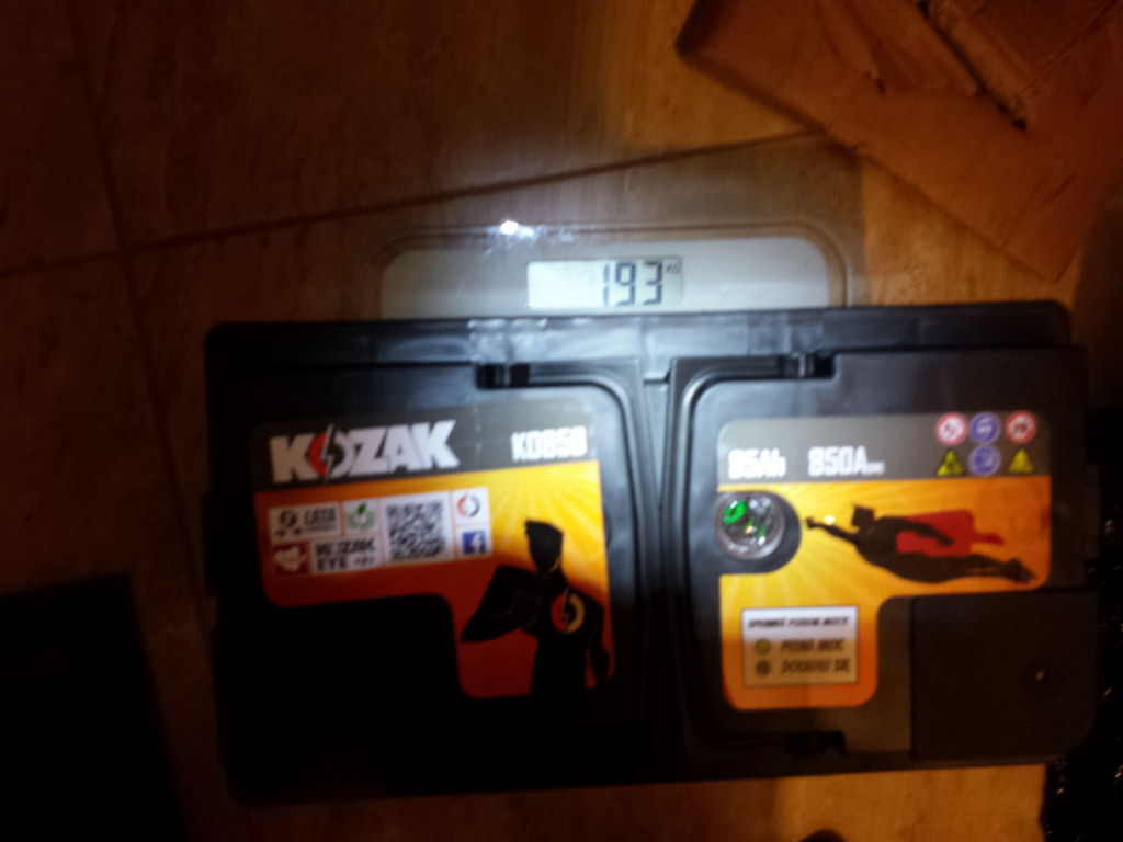

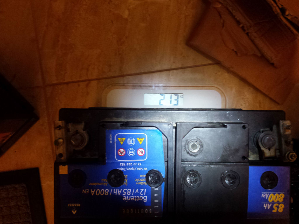

Ja zakupiłem taki, 85 Ah.
Niestety - waży o 2 kg mniej od oryginalnego Renault oraz jest niższy jakiś centymetr - w związku z czym nie pasuje - bo klema jest olbrzymia i haczy o obudowę mocowania akumulatora :facepalm:
Ale to nie wina Kozaka, tylko Renault, gdzie akumulator jest wyższy, iż standard.
Musiałem przedłużać śrubę mocowania klemy do bezpieczników na klemie..
Oryginalny Renault żył 7 lat i pewnie by jeszcze pożył z jeden sezon, gdyby się nie rozładował i nie zamarzł. Nawet potem kręcił, ale w niektórych celach było widać połamane płyty a ładował się tylko do około 40 Ah (ładowarka z licznikiem Ah)
Dla porównania wagi i ceny akumulatorów ze znanego portalu aukcyjnego:
Renault - 21,3 kg, ?? zł, ale pewnie drogo
Kozak 19,3 kg, 230 zł
Bosh Silver 20,1 kg, 342 zł
Varta Silver Dynamic 19 kg, 360 zł
KMBattery Marine SOLAR 85 Ah Deep Cycle - 19,5 kg, 380 zł
Czy warto kupić - niech każdy odpowie sobie sam.

Gdzieś kiedyś czytałem czy słyszałem że tanie akumulatory oszukują na wadze w ten sposób że wrzucają szkło żeby wypełnić wolna przestrzeń ile w tym prawdy to nie wiem ;]
Z drugiej strony znajomy ma też akumulator nazywa się powerball jakieś ukraiński (169zl za 74ah) 3 rok już działa więc nie jest zły... A czy dotrwa 5lat czy więcej to przy takiej cenie już pomijalne. Przecież markowe też mają podobny żywot.
Edytowane przez RGB66
skoro jest niższy to ma niższe płyty, więc musi być lżejszy, ale to dziwne trochę że nie pasuje. Inna sprawa, że mogłeś i powinieneś sprawdzić wymiary przed zakupem ;)
Wszystkie mają napisane, że wysokość jest 17,5 cm, bo taki jest standard. A ten Renault jest wyższy. I pewnie dlatego też jest cięższy od innych na rynku.
Generalnie Kozak nie odstaje jakoś bardzo wagą. Szkło wsadza się raczej do akumulatorów żelowych - raz kupiłem taki, który ważył 1,6 kg zamiast 2,2 kg, czyli 30% lżejszy.
