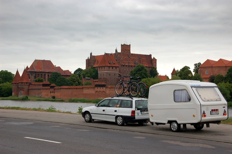

a do autora, pojeździłem trochę z kempingiem ok 600kg
i to astrą 60KM, cudów nie ma, ale spokojnie auto dawało radę
z przyczepą Vmax to i tak 70km/h i 80km/h, a tyle to Twoja asterka spokojnie pociągnie ok.gif
ja teraz czasem jeżdżę vitarą (1.6 97KM) z przyczepą ok 1000kg i też daje radę
a przy kempingu to już raczej opory powietrza sprawiają problemy
co do zużycia, pewnie trochę sprzęgło i hamulce, zwłaszcza jak przyczepka nie ma swojego hamulca
