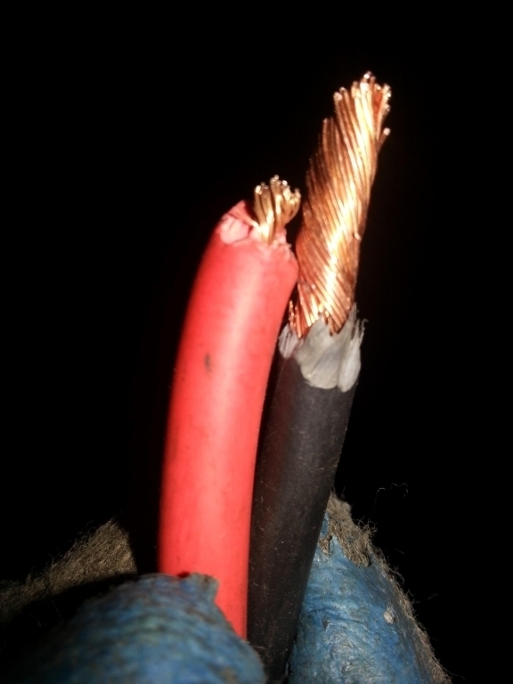

Z racji niskich temperatur fura mojej zony niestety nie odpaliła. Stwierdziłem więc że wspomogę aku z drugiego samochodu. Niestety kable które mam od dobrych 15 lat ( niemieckie potrafiące odpalić bez problemu V6 i V8 ) podziękowały ( zaciski na klemy pękły bo byly z plastiku) zatem dobyłem kabli z Hipermarketa. Wspomogły aku z Civica, ale zrobiły sie od razu miękkie. Civic nie odpalił ale stwierdziłem ze z hipermarketowych pożyczę zaciski do Niemieckich. Poniżej widać różnicę w grubości przewodu. Komentarz chyba zbędny - aha ten cieńszy to hipermarketowy.
Edytowane przez AxiT
....cieńszy to hipermarketowy.
Co się czepiasz!!!
Przecież widać, że średnice przewodów (zewnętrzne) są prawie takie same.
Pewnie źle podłączałeś te przewody :)
Dokładnie takie same mam obserwacje. W tamtym roku marketowymi nie odpaliłem auta, pojechałem do elektrycznego, kupiłem 6m kabla jak na zdjęciu poniżej (czarny) i zrobiłem porządne kable, żabki poszły z markeciaka. Różnica kolosalna, nie trzeba czekać na odpalenie i przede wszystkim samochód odpala. koszt kabla niespełna 50zł i pełne zadowolenie z produktu, który po prostu działa tak jak powinien, a nie na zasadzie może się uda może nie.
Edytowane przez AkuQ
Bo to są, proszę Pana, kable do podładowywania akumulatora, a nie do pędzenia rozrusznika  :phi:
W wersji ekstremum były takie do podłączania przez zapalniczkę   ;l
Od dawna wiadomo, ze marketowki takie sa, duzo izolacji, malo przewodu, na dodatek izolacja z reguly peka i odpada przy takich temperaturach jak teraz.

Przede wszystkim kable powinny miedziane, a nie miedziowane
przekrój przewodów 25 mm² lub 35 mm²
Zaraz ktoś napisze, że 120 lub 240mm2 trzeba, tylko jak to zwinie w bagażniku nie wiem.

W sklepach z artykułami spawalniczymi dostaniesz kable o dużym przekroju, ja mam 16mm2 i to jest moim zdaniem najlepsza opcja. ale nie bierz mniej jak 6 m (po 3 metry na kabel), do tego porządne żabki i do 100 zł masz pierwszy i najprawdopodobniej ostatnie w swoim życiu kable, bo innych juz potrzebować nigdy nie będziesz.
skłaniam się do wypowiedzi tak jak kolega proponuje 16-18mm2 i jak kupisz przewód spawalniczy to będziesz miał go w izolacji gumowej a nie jak inne przewody z tworzywa które to sztywnieją na mrozie
