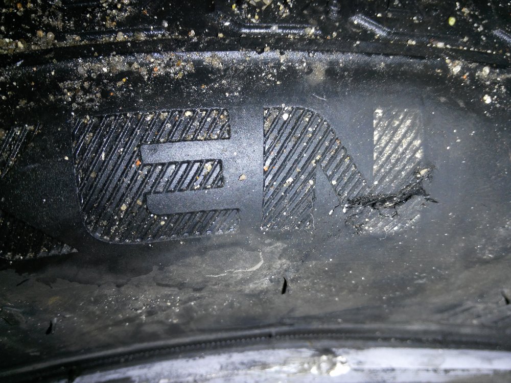

Na miejscu okazało się, że temat jest poważniejszy:
Tylna opona wygląda tak:
A przednia tak:
Jak zeznała zainteresowana, podczas omijania jakiegoś auta stojącego przy osi z zamiarem skrętu w lewo zjechała prawymi kołami z asfaltu na położone kilka cm niżej pobocze po czym wróciła na drogę. Nic niezwykłego. Większość opon przeżywa podczas swego żywota dziesiątki takich zdarzeń i nie robi to na nich żadnego wrażenia. Tym razem było inaczej. Chwilę po manewrze auto zaczęło gwałtownie ściągać na prawo, co w świetle powyższych obrazków nie dziwi... :)
Zastanawia mnie to poważniejsze uszkodzenie:
Opona wygląda jakby pękła "od środka", po przyłożeniu naderwanej części "licuje" się ona z resztą opony na gładko - nie brakuje kompletnie niczego, co sugeruje, że nie leżało na poboczu raczej nic ostrego, co by spowodowało takie spustoszenie.
Drugą zastanawiającą kwestią jest niezwykła miękkość bocznej części opony - zawsze sądziłem, że bok opony jest dość sztywny. Tym naderwanym kawałkiem można sobie machać praktycznie bez oporu.
Jak radzicie, co z tym fantem dalej zrobić? Jest sens reklamować? Wiem, że sprzedawca/importer/producent w pierwszym starciu wyślą mnie na drzewo, ale... do cholery... z czego ta opona jest zrobiona, że nie wytrzymuje tak banalnych obciążeń?
Zastanawiam się nad dalszą strategią. Dokupić 2 kolejne takie same? Niespecjalnie im już ufam. Sprzedać pozostałe 2 "nówki"  i szukać czegoś innego?
Dla zainteresowanych: opony to nexen n'blue 4 season, a auto, to małe miejskie toczydło jeżdżące głównie wokół komina (stąd zakup budżetowych wielosezonówek).
Wygląda jakby trafiła na ostrą krawędź asfaltu z czymś w nią wtopionym. Przypadek losowy.
Czy mnie się wydaje, czy w okolicach uszkodzonej gumy widzę ślad na feldze ?
Na obydwu zdjęciach.
Na drugim zdjęciu to albo krzywizna soczewki albo krzywizna felgi nie halo.
Także mnie się wydaje, że wolno nie było a i luftu w kołach może i za mało.
Moim zdaniem obydwie opony przegryzione przez felgę w momencie uderzenia.
Ja jeżdżę na 225/45 17" i poniżej 2,6 Bar nie schodzę. Jak traska to i 2,8 Bar.
Na pierwszym zdjęciu owszem - widać świeże zadrapanie felgi.
Na drugim to chyba przekłamanie aparatu - felga jest nietknięta.

Podejrzewam, że było za mało powietrza i opona po odkształceniu się ucięła o felgę i asfalt.
na drugim zdjęciu  wyraźnie widać,  że  coś ślizgiem szło po oponie,  aż ją  przebiło

Przeciez ta opona jest rozerwana mechanicznie, jedyne co tutaj mozna reklamowac to chyba malzonke ;)
Byles przy tym i widziales co sie stalo? Wyglada jak przeorane przez jakis ostry kawalek asfaltu...
Niestety ale to wyglada na uszkodzenie mechaniczne sam tak kiedys opone zalatwilem i od tej pory grzecznie czekam z tylu az ktos skreci i nie omijam poboczem.
Pomimo tego, ze to uszkodzenie mechaniczne, to ja za takie opony bym podziekowal. Nie swiadczy to zbyt dobrze o ich odpornosci.

Ile nadmuchali do tych dwoch, tego juz sie nie dowiem. Ale sprawdzilem pozostale dwie - maja po 2.3 atmosfery.
Na malzonke gwarancja niestety skonczyla sie juz dawno. ;)
Z ciekawosci dzis przejade sie i obejrze to miejsce za dnia. Wczoraj skupilem sie na uruchomieniu auta.

Zimówki i wielosezonowe mają niezwykle miękkie boki o ile nie są to jakieś runflat-y itp.

O to mi chodzi. Nie policze ile razy gdzies grzmotnalem kolem przy duzej predkosci (kiedys nawet wysunelo sie przy tym radio z kieszeni - stare czasy) bez zadnych konsekwencji.
Tu szybko byc nie moglo, bo to skrzyzowanie typu Y a ksztalt drogi wyklucza jazde szybsza niz 40-50 km/h.

Te sprawiaja wrazenie bardzo delikatnych nawet jak na zimowki.
Na trzecim zdjeciu widac grubosc gumy w tym miejscu.
Nigdy nie rozcinalem opon wiec nie wiem. To ma byc takie cienkie? Jak pisalem oporu nie stawia zadnego.

Poprzednie opony jakos to jednak znosily przez dlugie lata...
może coś ostrego było w dziurze ?
jeśli żona nie zjechała z drogi, to może trzeba uderzać do zarządcy drogi ... ?

Miałem podobnie uszkodzoną oponę , najechałem kołem na ostrą krawędz krawężnika aby uniknąć kolizji i takie były skutki , także małżonka powinna ostrożniej sie poruszać i omijać różności , nic nie reklamuj bo dostaniesz odpowiedz uszkodzenie mechaniczne dziękujemy

Kazda opona tak sie zachowa bardzo latwo rozedrzec bok opony.
to są "nówki sztuki z przebiegiem 100 km"? fotki słabe i ze złego kąta, ale ja tam widze jakies 4 mm bieżnika ledwo.
Przypomnę, że na brzegu opony wysokość bieżnika jest mniejsza (na "rancie"). Czoła opony nie widać na żadnym zdjęciu, więc faktycznej wysokości bieżnika nie widać.

Przypomnę, że im bliżej brzegu opony tym mniejsza wysokość bieżnika. Czoła opony nie widać na żadnym zdjęciu, więc faktycznej wysokości bieżnika nie widać.
ale ten bieżnik jest dziwnie zaokrąglony... do tego sciany wyglądają na mega zwietrzałe... no ale to mogą być fotexy + niekorzystna aura.

widzisz wywinięty brzeg bieżnika, gdzie zawsze, ale to zawsze jest tylko kilka mm rzeźby dla choćby minimalnego uciągu bo tym fragmentem się nie styka opona z nawierzchnią. On bierze udział w jeździe po głębszym błocie czy w śniegu.
@Piotr_M jak popatrzysz na te zdjęcia, mimo ich jakości to widać dobrze więcej drobnych uszkodzeń w liniach do wyrwanych dziur. Wolno nie było, strzał był dość solidny.

Fakt, w powiekszeniu widac wiecej niz wczoraj przy latarce.
Wolną chwilą obejrzę to nieszczęsne pobocze...
Bo jak wspomnialem na tym zakrecie zwyczajnie nie da sie gnac bez ryzyka wyjechania na lewy pas.

Dokładnie, nic niezwykłego. Uszkodzenie mechaniczne o rant pobocza.
Najechane pod bardzo małym kątem i opony do wymiany. Nic niezwykłego :)

Nexen? To tanie opony, pewnie 2 w cenie jednego GY UG 9, rozerwanego dużo piękniej na przebudowywanym odcinku DK8 (Janki-Radziejowice). 6 rano, śnieg z deszczem, opony założone dzień wcześniej - było tylko tup, tup, tup i tak się zakończył lot nowego samochodu. Assistance, laweta, na 9 byliśmy w W-wie, ale cel podróż był dokładnie w druga stronę :facepalm:;l
Tak to już jest - kiedyś na mostku rozerwałem jedną o jakiś pręt (najprawdopodobniej) w dniu wyjazdu na urlop - psa do holetlu zawoziłem. Kleber.
Kup dwie takie same i śmigajcie dalej, to nie wina opon.
Obejrzyj tą drogę w ciągu dnia. Mogło coś zostać drogowcom, jakaś rurka po znaku czy cos w tym stylu. Możesz potem próbować wyrwać od zarządcy drogi. A opony możesz także najzwyczajniej w świecie reklamować. Ani jedno ani drugie nic Cię nie kosztuje poza chwilą czasu. Na sukces bym nie liczył ale nigdy nie wiadomo. Kolega kiedyś przeciął oponę na kątowniku 😮 w drodze.
ja tu podstaw do reklamacji nie widze
rozwalona mechanicznie i nie ma co dopisywac teorii z czego to sa teraz robione opony :skromny:

Przejdz sie kiedys ulica lub na parkingu pod marketem I zobacz w jakim stanie potrafia byc opony w autach...
Stan stanem (wizualny), ale np. na kącikowej giełdzie ktoś sprzedaje Dayton DW 510 w stanie idealnym (5 letnie) - te opony na mokrym zapewniają sporo atrakcji, nawet jako nowe. Przy hamowaniu na prostej to jeszcze, ale ciaśniejsze zakręty to spore wyzwanie :facepalm:
Ja oprócz opon sprawdziłbym też zawieszenie auta czy coś się tam nie przestawiło. Uszczypnięta opona o ostry brzeg miedzy asfaltem a zaniżonym poboczem i tyle.
Nie jesteś pierwszy który był zdziwiony cienkimi ściankami opon- wg mojego gumiarza całą dalekowschodnia cześć globu tak czyni- koszty Panie. choć nie sądzę że akurat tu wytrzymałaby jakakolwiek inna marka "premium".
Edytowane przez Dareek
23 godziny temu, r1sender napisał:
w tym roku podobnie załatwiłem koło przy 50 km/h na niepozornej dziurze.
Prócz opony piasta też dostała.
Ładnie popękana guma już na tych oponach, jeszcze marka z dalekiego wschodu i dziwisz się że pęka na małej dziurze? :facepalm: DOT pewnie jakiś 2007r. co?
nie interesuje mnie wiek opony ani to czy była dziura mała czy nie. Miałem właściwe ciśnienie, prędkość zgodna z przepisami.
Balon 75 także wcale nie mała dziura:skromny:
Z tym wygladem to roznie bywa, miałem Goodyear Eagle NCT5, które po 3 latach były tak spękane, że wyglądały na starocie.
Podobnie brat ma z jakimis nokianami, produkcja 2015, a wygląd na 2005.
Spoko, marka premium, Michelin (któryś eco, od nowości w Focusie) - w 6 chyba roku wygoniony z przeglądu za stan opon. Popękane chyba wszędzie. Samochód mało eksploatowany i w normalnych warunkach :hehe:
To chyba wogole przywilej opon "eco" jest.
