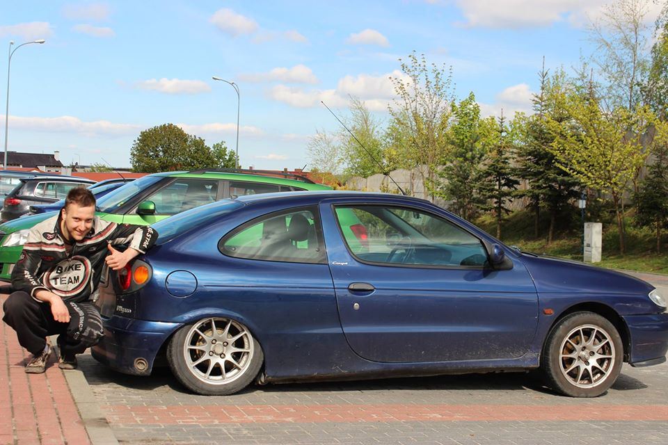

18359430_172472879947097_5459589948239303744_o.jpg.a96f8807ae72d4426f873e39d702a040.jpg
Tu już lekko ocierało, w Twoim przypadku w ogóle bym się nie przejmował ;)
