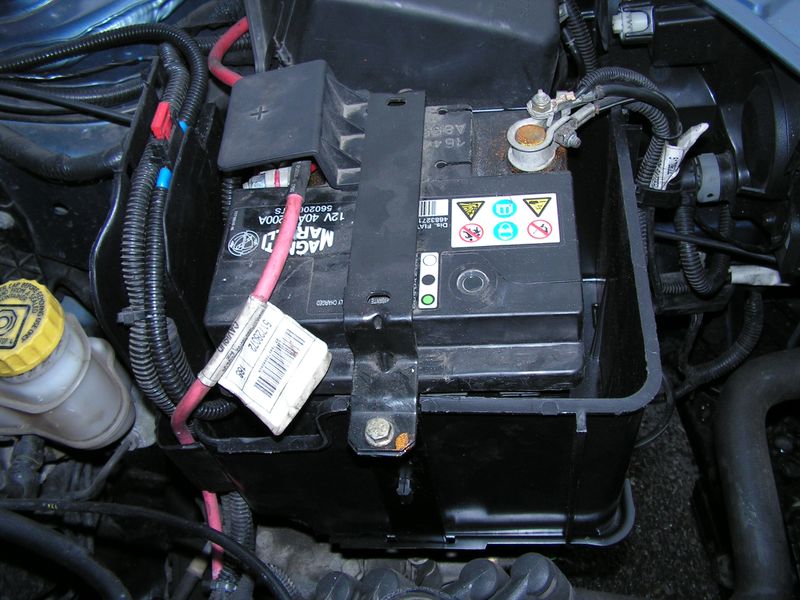

> tak sobie wymyślili w fabryce
> i dużo osób z tego co czytam na to psioczy... ale większy nie wejdzie, musiałbym rozwalać całe
> mocowanie
wlizie, kup ino donice od klekota, pasuje p&p, kosztuje teraz pewnie ze 40-50 zł, wchodziła do niej centra futura 50
nr kat 51742190 - KOSZYK długość 230 mm cena sprzed roku 40,50 zl
mały aku w dużej donicy
> mocowanie
Trzeba tylko wymienić "donicę". Miałem nawet gdzieś numer katalogowy. 3 śruby i po bólu. Wtedy wchodzi 50Ah.
